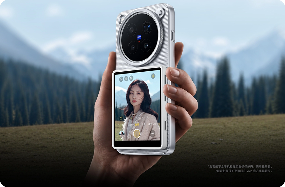

1、 简介
vivo随拍屏是专为vivoX500系列设计的一款独立的磁吸配件。随吸即拍,后置实时预览,支持触摸控制快门和双指放大预览表情细节,自拍操作十分便捷。此外,支持无线遥控拍摄,10米内远程实时预览,当使用三脚架或他人帮忙拍照时,还可以直接在随拍屏上检查拍摄效果。无论是自拍还是创作,这款小屏都能让拍摄更轻松、更好玩!

vivo随拍屏采用磁吸装配方式,安装非常便捷。您只需将X500系列手机装上符合MagSafe磁吸标准的磁吸保护壳(若购买的创作者礼盒版本,请使用随盒附赠的配套磁吸保护壳),然后将随拍屏靠近手机后盖中下位置,轻轻贴合即可自动吸附到位手机上,随吸即拍,后置实时预览。

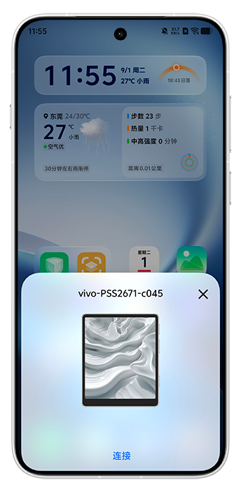

1)在手机快速配对弹窗内点连接;

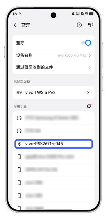

2)访问【设置>蓝牙>可用设备】 找到对应设备完成配对连接。

方法1(快速配对弹窗连接):
请在手机端先退出相机应用(相机界面不支持弹出投屏弹窗)
1)开机:长按电源键3.5s,开启vivo随拍屏,屏幕显示蓝牙连接指引界面;
2)连接蓝牙:手机端弹出弹窗,按照提示完成蓝牙连接;
3)连接投屏:手机端弹出投屏弹框,按照提示完成投屏连接;
4)开始使用:待完成蓝牙和投屏连接后,随拍屏即可正常使用。蓝牙连接的有效工作距离最长不超过10米。

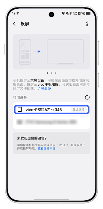

方法2(蓝牙列表/投屏列表连接):
2)连接蓝牙:根据随拍屏屏幕提示,在手机蓝牙列表中找到对应设备并完成配对;
3)连接投屏:蓝牙连接成功后,随拍屏屏幕自动跳转至投屏指引界面,按屏幕提示,在手机投屏设备列表内找到对应设备并完成投屏连接;

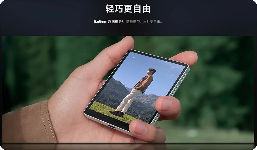

厚度:5.65mm
电池容量:1180mAh
